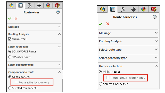

Чтобы ограничить трассировку до сборки верхнего уровня для проводов, кабелей или проводки, выполните следующие действия.
  • В окне Трассировка проводов PropertyManager, в разделе Компоненты для трассировки > Все компоненты выберите Трассировка только для активного расположения.
  • В окне Трассировка кабелей PropertyManager в разделе Кабели для трассировки > Все кабели выберите Трассировка только для активного расположения.
  • В окне Трассировка проводки PropertyManager в разделе Выбор проводки > Все проводки выберите Трассировка только для активного расположения.
Это позволяет сократить общее время проектирования при работе с крупными электротехническими проектами с вложенными расположениями. Процесс трассировки можно ограничить только активным расположением или расположением верхнего уровня, а не маршрутом или обновлением подрасположений при каждом выполнении команды трассировки в сборке верхнего уровня.
