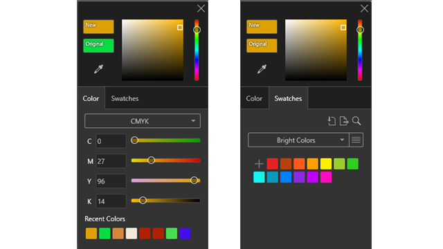

Инструмент выбора цветов
В окне Инструмент выбора цветов имеются дополнительные способы определения цветов, которые позволяют отобразить недавно использованные цвета, а также импортировать и экспортировать палитры образцов цветов.
Инструмент выбора цветов содержит две вкладки: Цвет и Образцы.
На вкладке Цвет можно сделать следующее.
  • Определить цветовые коды, включая:
    • CMYK, который позволяет изменять цвет с помощью компонентов CMYK;
    • HEX, который позволяет просматривать и редактировать шестнадцатеричный код.
  • Получить доступ к последним использованным цветам в разделе Недавние цвета.
На вкладке Образцы можно сделать следующее.
  • Нажмите Импорт палитры образцов , чтобы импортировать существующие палитры образцов цветов из следующих типов.
    • Палитры SOLIDWORKS (.sldclr)
    • Файлы ACO (.aco)
    • Файлы SVG (.svg)
    • файлы HTML
  • Нажмите Экспорт палитры образцов , чтобы экспортировать палитры образцов цветов из SOLIDWORKS Visualize и использовать их в SOLIDWORKS.
  • Выберите библиотеки палитр предварительно установленных образцов, например Яркий, Пастель и Шкала серого цвета.
  • Существующими и новыми палитрами образцов можно управлять: добавлять, именовать, дублировать, удалять и блокировать их.
