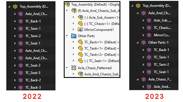

    • Компонент/деталь/тело
      • Создает вложенные группы SOLIDWORKS Visualize для компонентов сборки SOLIDWORKS, вплоть до деталей и тел SOLIDWORKS.
      • Создает вложенные группы для компонентов узла сборки, зеркально отраженных компонентов, а также компонентов массива и папок SOLIDWORKS.
      • Улучшает детали SOLIDWORKS Visualize на основе назначений внешнего вида в каждом теле SOLIDWORKS.
      • Выполняет импорт сохраненных конфигураций SOLIDWORKS и анимаций, а также поддерживает функцию Мониторинг файла.
    • Внешний вид
      • Создает деталь SOLIDWORKS Visualize на основе каждого уникального внешнего вида SOLIDWORKS.
      • Объединяет геометрию SOLIDWORKS с одинаковым внешним видом в одну деталь SOLIDWORKS Visualize.
      • Выполняет импорт сохраненных конфигураций SOLIDWORKS.
      • Не импортирует сохраненные анимации SOLIDWORKS и не поддерживает функцию Мониторинг файла.
Имена импортированных деталей основаны на их происхождении. Ранее имена были основаны на импортированном внешнем виде.
