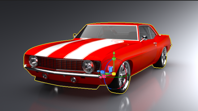

Манипулятор трансформаций
Манипулятор трансформаций можно использовать для перемещения, масштабирования и вращения объектов в сцене.
Ранее было два отдельных инструмента: один для перемещения и вращения, а другой — для масштабирования. Манипулятор трансформаций объединяет перемещение, вращение и масштабирование в одном инструменте.
Чтобы использовать манипулятор трансформаций:
  1. На панели инструментов выберите Инструмент выбора > Модель .
  2. В 3D-виде выберите целевую модель.
  3. На панели инструментов выберите Инструменты манипулирования объектами > Преобразование .
    Манипулятор трансформаций отображается на выбранной модели.
  4. При использовании манипулятора трансформаций руководствуйтесь таблицей ниже.
    Действие Описание
    Перемещение модели Выберите ось и перетащите ее для перемещения объекта по данной оси. Используйте зеленую, красную или синюю плоскости для перемещения объектов на этих плоскостях.
    Вращения модели Выберите кольцо вокруг оси и перетащите его для вращения объекта вокруг этой оси.
    Масштабирование модели Выберите красный, зеленый или синий куб, чтобы масштабировать объект относительно этой оси. Используйте желтый куб для равномерного масштабирования.
    При выборе маркера и перетаскивании отображается основной серый круг и перетаскиваемый маркер. Остальные элементы манипулятора трансформаций скрываются при перетаскивании.
