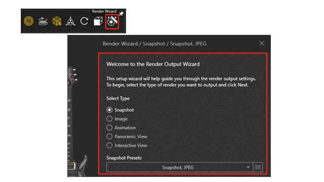

Чтобы использовать "Мастер отрисовки", выполните следующие действия.
  1. На главной панели инструментов нажмите Мастер отрисовки .

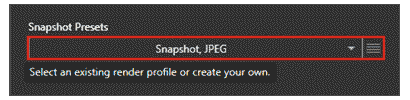

  2. На странице "Добро пожаловать" выберите тип отрисовки и выберите предустановку отрисовки из списка или создайте предустановку с помощью Интеллектуальной панели управления.
  3. Для настройки параметров, доступных для данного типа отрисовки, выполните шаги, представленные мастером.
  4. Выполните одну из следующих операций.
    • Нажмите Отрисовка для начала процесса отрисовки.
    • Выберите Очередь в параметрах отрисовки для добавления текущей отрисовки в очередь SOLIDWORKS Visualize, чтобы выполнить отрисовку позднее.
По завершении этих действий отрисовка сохраняется в библиотеке изображений SOLIDWORKS Visualize Content\Images.
