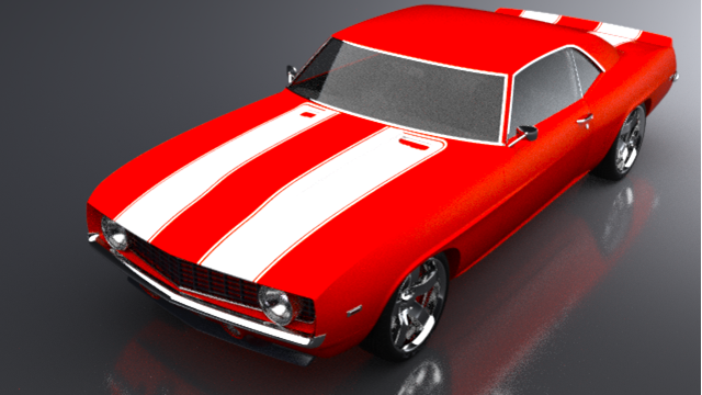

Интерактивные изображения (SW2023 SP2)
Существуют и другие способы для отображения интерактивных изображений.
Можно выполнить следующие действия.
  • Масштабировать выходной файл в веб-браузерах.
    • Переключиться между параметрами Фактический и По размеру экрана . Чтобы изменить размер изображения до исходного разрешения, нажмите Фактический. Чтобы подогнать изображение по размеру экрана, нажмите По размеру экрана.
  • Заблокировать фактический размер изображения.
  • Создать файлы .html при отрисовке изображений.
    • Чтобы создать страницу .html, дважды нажмите на миниатюру .html (Open.html).
  • Перемещаться по скомпилированному веб-изображению анимаций.
  • Экспортировать файлы в форматах вывода, включая .png и. .jpg. Ранее был доступен только формат .jpg.
