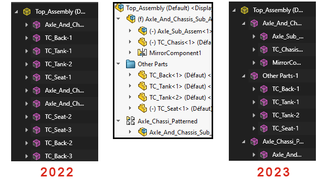

  • SOLIDWORKS .SLDPRT veya .SLDASM dosyalarını alırken iki seçenek sağlayan Parça Gruplandırma menüsü.
    • Bileşen/Parça/Gövde
      • SOLIDWORKS montaj bileşenleri için SOLIDWORKS parçaları ve gövdelerine kadar iç içe SOLIDWORKS Visualize grupları oluşturur.
      • Alt montaj bileşenleri, aynalanan bileşenler, çoğaltma bileşenleri ve SOLIDWORKS klasörleri için iç içe gruplar oluşturur.
      • SOLIDWORKS Visualize parçalarını her SOLIDWORKS gövdesindeki görünüm atamalarına göre iyileştirir.

İçe aktarılan parça adları, önceki formatın parça adı bilgilerine göre belirlenir. Ad, geçmişte içe aktarılan görünüme göre belirleniyordu.
