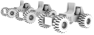

Stellar Physically Correct Özellikli Gölge Yakalayıcı Desteği (2023 SP2)
Stellar Physically Correct, gölge yakalayıcı özelliğini ve ortam kapanması çıktı katmanını destekler.
Şunları yapabilirsiniz:
  • Sahne aydınlatmasından gölge almak için herhangi bir geometriyi gölge yakalayıcı olarak simüle edin.
  • Küçük girintiler ve köşeler de dahil olmak üzere alanlardaki kontrastı artırmak için bir ortam kapanması katmanı oluşturun.
    • NVIDIA®Iray® ile işleme yaparken Doğru mod için ortam kapanması kullanın.
