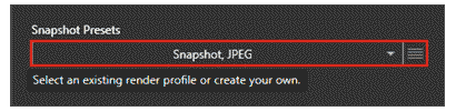

  2. Hoş Geldiniz sayfasında, işleme için Tür ayarını seçin ve listeden bir işleme Ön Ayarı seçin ya da Akıllı Kontrol Çubuğu'nu kullanarak bir ön ayar oluşturun.
  3. İlgili işleme türünde kullanılabilen parametreleri ayarlamak için sihirbaz tarafından sunulan adımları takip edin.
