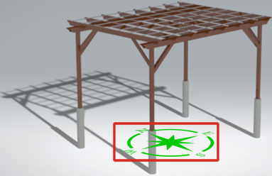

  • Pusula manipülatörünü kullanarak kuzey yönünü belirleyin.
