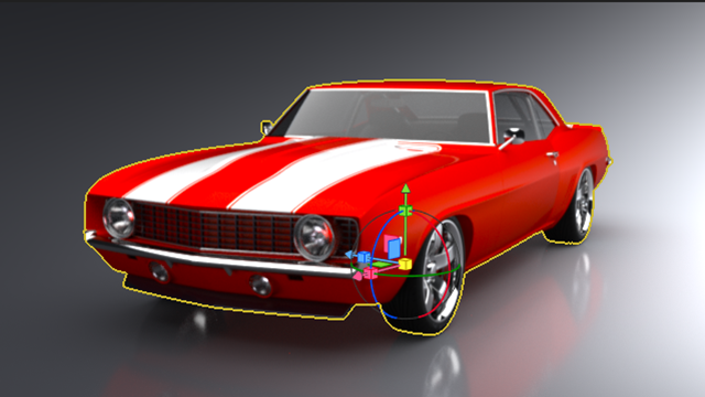

g |
Seçimi kamera düzleminde taşı. |
r |
Seçimi kamera düzleminde döndür |
e |
Seçimi eşit şekilde ölçekle |
g/r/e ve ardından x |
X eksenine kilitlenmiş olarak taşı, döndür veya ölçekle |
g/r/e ve ardından y |
Y eksenine kilitlenmiş olarak taşı, döndür veya ölçekle |
g/r/e ve ardından z |
Z eksenine kilitlenmiş olarak taşı, döndür veya ölçekle |
g/r/e ve ardından Shift + x |
YZ düzlemine kilitlenmiş olarak taşı, döndür veya ölçekle |
g/r/e ve ardından Shift + y |
XZ düzlemine kilitlenmiş olarak taşı, döndür veya ölçekle |
g/r/e ve ardından Shift + z |
XY düzlemine kilitlenmiş olarak taşı, döndür veya ölçekle |
