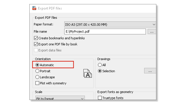

Automatische Ausrichtung beim PDF-Export
Wenn Sie Zeichnungen eines Electrical Project als PDF-Datei exportieren, können Sie die vorhandene Seitenausrichtung beibehalten.
Zeichnungen im Querformat werden in PDF-Seiten im Querformat konvertiert, Zeichnungen im Hochformat erscheinen auch in den PDF-Seiten im Hochformat.
Wählen Sie die Option Automatisch aus. Diese finden Sie unter Import/Export > PDF-Dateien exportieren.
