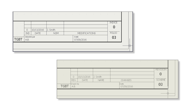

Mehrsprachige Attribute bezeichnen spezifische Attribute, die einen mehrsprachigen Text übertragen. Dieser mehrsprachige Text wird in der gewünschten Sprache angezeigt, wenn Sie die Hauptsprache des Electrical Project ändern.
Sie können diesen Attributtyp in Zeichnungsköpfen oder bestimmten Symbolen verwenden, so z. B. für Kabelbeschriftungen. Mehrsprachige Attribute werden im Zeichnungskopf-Editor oder im Symbol verwaltet.
