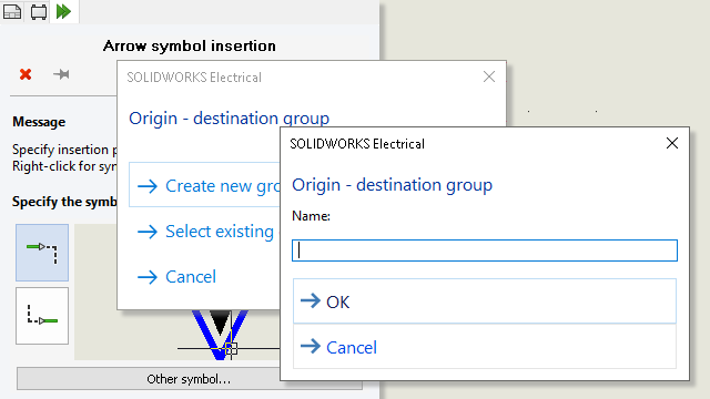

Sie können Pfeilsymbole für Ursprung und Ziel manuell am Ende der Drähte einfügen. Dabei wird jedem eingefügten Symbol eine Gruppennummer zugeordnet. Alle an derselben Gruppennummer angeschlossenen Drähte verfügen über die gleiche Äquipotentialnummer.
Um ein Ursprung-Ziel-Symbol einzufügen, klicken Sie auf Schaltplan > Ursprung-Ziel-Pfeile > Einzelnes Ursprung-Ziel-Pfeilsymbol einfügen.
