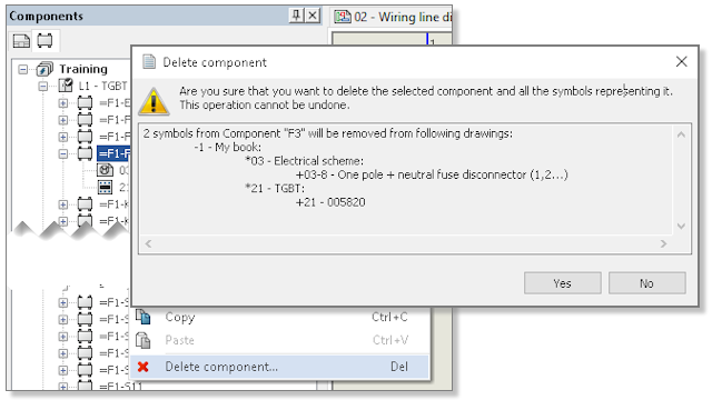

Komponenten löschen
Im andockbaren Fenster Komponenten können Sie eine Komponente und sämtliche Symbole löschen, die die Komponente in den Zeichnungen darstellen.
Eine Komponente ohne eingefügte Symbole wird automatisch gelöscht. Wenn Sie eine Komponente mit in die Zeichnungen eingefügten Symbolen löschen möchten, wird ein Dialogfeld geöffnet, in dem Sie alle Symbole löschen können, die dieser Komponente zugeordnet sind. Wenn die Komponente einem 3D-Teil oder einer Baugruppe zugeordnet ist, wird die Verknüpfung automatisch aufgehoben.
