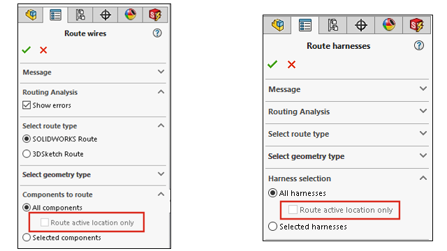

Gehen Sie wie folgt vor, um die Leitungsführung auf die oberste Baugruppe für Leiter, Kabel oder Kabelbaum zu beschränken:
  • Wählen Sie im PropertyManager Leiter routen unter Zu routende Bauteile > Alle Bauteile die Option Nur aktiven Einbauort routen aus.
  • Wählen Sie im PropertyManager Kabel führen unter Zu routende Kabel > Alle Kabel die Option Nur aktiven Einbauort routen aus.
  • Wählen Sie im PropertyManager Kabelbäume routen unter Kabelbaumauswahl > Alle Kabelbäume die Option Nur aktiven Einbauort routen aus.
Diese Funktion reduziert die gesamte Konstruktionszeit, die bei der Arbeit an großen Elektroprojekten mit verschachtelten Einbauorten aufgewendet wird. Sie können den Routing-Prozess nur auf den aktiven oder obersten Einbauort beschränken, anstatt die Untereinbauorte jedes Mal zu aktualisieren, wenn Sie den Leitungsbefehl für die oberste Baugruppe ausführen.
