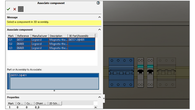

In SOLIDWORKS Electrical 3D können Sie mit dem Befehl Zuordnen elektrische Komponenten mit 3D-Teilen oder Baugruppen verknüpfen.
Im PropertyManager Komponente zuordnen können Sie Folgendes tun:
  • Mehrere Komponenten auswählen, um sie verschiedenen 3D-Teilen oder Baugruppen zuzuordnen.
  • Die Eigenschaften der ausgewählten Komponente anzeigen, um die Konsistenz mit dem 3D-Teil oder der Baugruppe zu überprüfen.
