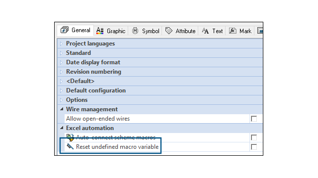

重置未定义的宏变量 借助 Excel 自动化,您可以自动重置未定义的宏变量。 要重置未定义的宏变量,请单击 SOLIDWORKS Electrical > 配置 > 项目 。转至电气项目配置对话框的常规选项卡,在 Excel 自动化下,选择重置未定义的宏变量。选择此选项时,%xxx% 变量不会保留在插入的宏中。它由以下项替换: 空字符串 已移除的对象 关联的默认对象(如函数或位置) 父主题SOLIDWORKS Electrical 批注选项卡(2024 SP3) 端子排工程图(2024 SP3) ECP 中的 6W Tags 增强功能 (2024 FD03) 工程图标注编号 (2024 SP2) 导出数据文件 (2024 SP2) 用于管理电缆型号和制造商零件的导入选项 (2024 SP2) 重组电气零部件树 SOLIDWORKS Electrical 教程 (2024 FD01) 电缆管理 (2024 SP1) 图纸之间的动态链接 (2024 SP1) 在 Electrical Content Portal 中共享链接 (2024 SP1) BOM 表中电缆或电线的单一条目 (2024 SP1) 打开图纸时缩放到适合大小(2024 SP1) 对齐零部件 更改多个导轨和线槽的长度 过滤辅助和附件零件 2D 机柜中的自动零件序号 移除制造商零件数据 使用范围缩短列表 SOLIDWORKS Electrical Schematic 增强功能 SOLIDWORKS Electrical 性能改进
