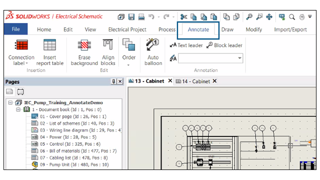

批注选项卡(2024 SP3) 在 SOLIDWORKS Electrical Schematic 中,批注选项卡已添加到功能区。在此选项卡中,可以从 3D 和展平的步路文档中更改 2D 工程图。它可以节省时间,简化自定义任务。 在批注选项卡下,也可以使用机柜布局选项卡中的几个现有命令: 接线图符号 插入报表表格 擦除背景 对齐块 顺序 自动零件序号 文本引线 块引线 引线样式 父主题SOLIDWORKS Electrical 端子排工程图(2024 SP3) ECP 中的 6W Tags 增强功能 (2024 FD03) 工程图标注编号 (2024 SP2) 导出数据文件 (2024 SP2) 用于管理电缆型号和制造商零件的导入选项 (2024 SP2) 重组电气零部件树 SOLIDWORKS Electrical 教程 (2024 FD01) 电缆管理 (2024 SP1) 图纸之间的动态链接 (2024 SP1) 在 Electrical Content Portal 中共享链接 (2024 SP1) BOM 表中电缆或电线的单一条目 (2024 SP1) 打开图纸时缩放到适合大小(2024 SP1) 对齐零部件 更改多个导轨和线槽的长度 过滤辅助和附件零件 2D 机柜中的自动零件序号 移除制造商零件数据 重置未定义的宏变量 使用范围缩短列表 SOLIDWORKS Electrical Schematic 增强功能 SOLIDWORKS Electrical 性能改进
