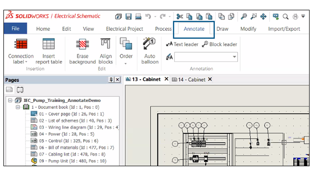

Moniteur d'annotations (2024 SP3)
Dans SOLIDWORKS Electrical Schematic, l'onglet Annoter est ajouté au ruban. Dans cet onglet, vous pouvez apporter des modifications aux mises en plan 2D à partir de documents de routage 3D et mis à plat. Cela permet de gagner du temps et de simplifier les tâches de personnalisation.
Plusieurs commandes existantes de l'onglet Mise en armoire sont également disponibles sous l'onglet Annoter :
  • Vignette de câblage
  • Insérer un tableau de nomenclature
  • Supprimer l'arrière-plan
  • Aligner les blocs
  • Ordre
  • Bulles automatiques
  • Ligne d'attache de texte
  • Ligne d'attache de bloc
  • Style de la ligne d'attache
