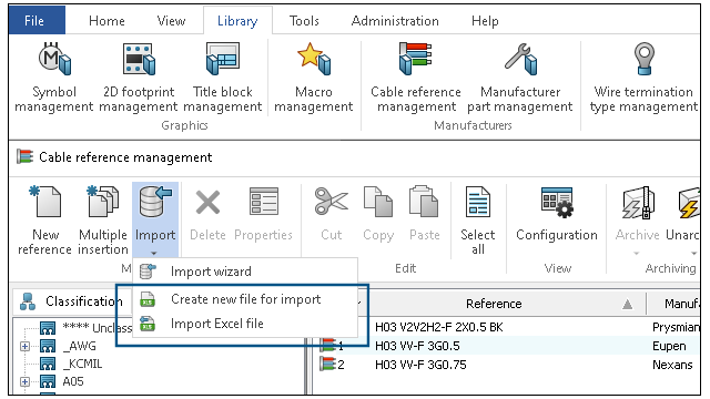

Dans la boîte de dialogue Gestion des références de câble, vous pouvez accéder aux commandes via :
  • Bibliothèque > Gestion des références de câble . Dans la boîte de dialogue Gestion des références de câble, cliquez sur Importer > Créer un nouveau fichier à importer .
  • Bibliothèque > Gestion des références de câble. Dans la boîte de dialogue Gestion des références de câble, cliquez sur Importer > Importer un fichier Excel .

Pour créer un nouveau fichier Excel à partir du modèle pour les références de câble :
  1. Cliquez sur Bibliothèque > Gestion des références de câble .
  2. Dans la boîte de dialogue Gestion des références de câble, cliquez sur Importer > Créer un nouveau fichier à importer .
