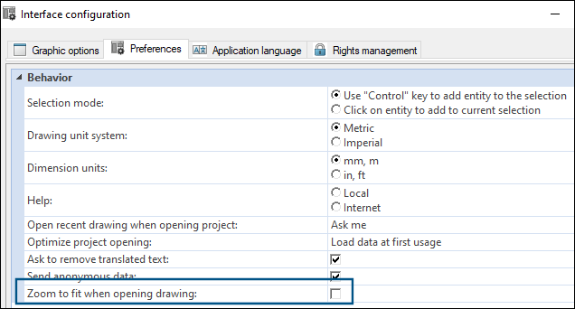

Lorsque vous ouvrez une mise en plan, vous avez la possibilité de la faire zoomer automatiquement pour l'adapter à votre zone graphique. La mise en plan peut être une mise en plan de projet, un cartouche, un symbole ou un fichier dwg.
Pour activer cette option, cliquez sur Configuration de l'interface > Préférences . Sous Comportement, sélectionnez Zoom à la fenêtre lors de l'ouverture de la mise en plan. Cette option vous permet d'afficher automatiquement l'intégralité des étendues de la mise en plan sans avoir à utiliser d'autres commandes Zoom.
