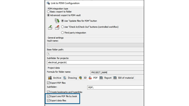

La boîte de dialogue Configuration lien PDM vous permet d'inclure les fichiers de données dans le fichier PDF exporté.
Pour exporter des fichiers de données, cliquez sur Configuration lien PDM > PDF, puis sélectionnez Exporter les fichiers de données. L'option Un fichier par liasse a été renommée Exporter un fichier PDF par liasse.
