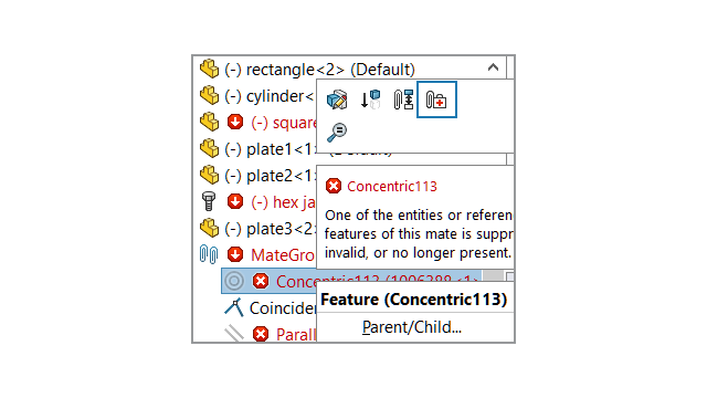

見つからない合致参照を自動修復するには:
- 同心円合致エラーを含むモデルを開きます。
- 合致を右クリックし、合致のコンテキスト ツールバーで自動修復(Auto Repair)
をクリックします。 SOLIDWORKS でエラーを修復できない場合は、合致を手動で解決するよう促されます。
