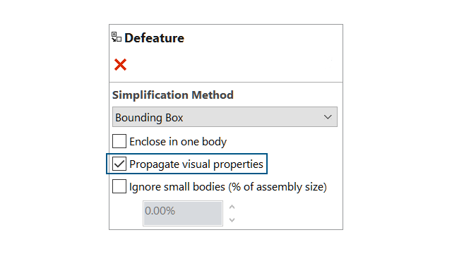

Defeature グループへの表示プロパティの継続 Defeature グループに外観およびテクスチャを含めることができます。 Defeature グループで表示プロパティを継続するには: モデルを開き、Defeature (ツール ツールバー)またはツール(Tools) > Defeature をクリックします。 PropertyManager でシルエット(Silhouette) を選択します。 Defeature - グループの定義(Defeature - Define Groups)ページが表示されるまで、次へ(Next) をクリックします。 簡略化方法(Simplification Method)で、表示プロパティの継続(Propagate visual properties)を選択します。 親トピックアセンブリ SpeedPak グラフィック サークルの透明度の変更(2024 SP3) サーフェス ボディ間の干渉の検出(2024 SP3) 新しいサブアセンブリの原点を選択する (2024 SP2) 抑制された合致の未解決のプレフィックス表示 (2024 SP2) 大規模デザイン レビュー(Large Design Review)で使用可能な構成部品プレビュー(Component Preview)ウィンドウ (2024 SP2) 大規模デザイン レビューで利用可能な選択階層リンク (2024 SP1) フォルダ プレフィックス(2024 SP1) Defeature ルール セット 直線構成部品パターンまたは円形構成部品パターンの見つからない参照の修復 合致参照 見つからない合致参照の自動修復 トップレベル構成部品の構成部品参照の割り当て 構成部品のプレフィックスとサフィックスの指定
