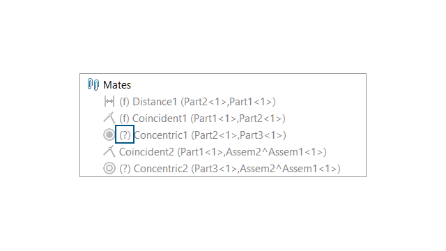

抑制された合致の未解決のプレフィックス表示 (2024 SP2) モデルで、未解決のプレフィックス(?)が合致名に表示されるのは、抑制された合致に欠落した参照があるときです。 未解決のプレフィックスを表示するには: 参照が欠落している抑制された合致があるモデルを開きます。 FeatureManager デザイン ツリーで、合致(Mates)フォルダを展開します。 合致名に未解決のプレフィックス(?)が表示されます。 親トピックアセンブリ SpeedPak グラフィック サークルの透明度の変更(2024 SP3) サーフェス ボディ間の干渉の検出(2024 SP3) 新しいサブアセンブリの原点を選択する (2024 SP2) 大規模デザイン レビュー(Large Design Review)で使用可能な構成部品プレビュー(Component Preview)ウィンドウ (2024 SP2) 大規模デザイン レビューで利用可能な選択階層リンク (2024 SP1) フォルダ プレフィックス(2024 SP1) Defeature ルール セット Defeature グループへの表示プロパティの継続 直線構成部品パターンまたは円形構成部品パターンの見つからない参照の修復 合致参照 見つからない合致参照の自動修復 トップレベル構成部品の構成部品参照の割り当て 構成部品のプレフィックスとサフィックスの指定
