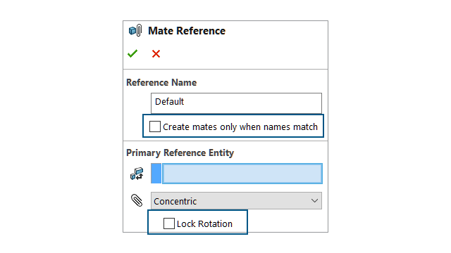

合致参照を作成するとき、名前が一致する場合のみ合致を作成(Create mates only when names match)を選択すると、合致参照名が同じ場合にのみ合致参照を作成することができます。名前の一致は、第 1 参照エンティティ、第 2 参照エンティティ、および第 3 参照エンティティに適用されます。
名前が一致する場合のみ合致を作成(Create mates only when names match)を使用するには、合致参照の両方の構成部品でこのオプションを選択する必要があります。

合致参照(Mate Reference)PropertyManager では、同心円(Concentric)合致に対して回転をロック(Lock Rotation)を選択できます。
名前が一致する場合のみ合致を作成するには:
- 合致参照の名前が構成部品ごとに異なる合致参照のモデルを開きます。
- 合致参照から構成部品の 1 つを開きます。
- 構成部品の FeatureManager デザイン ツリーの合致参照(Mate References)
フォルダで、合致参照を右クリックし
、定義編集(Edit Definition)をクリックします。
- 合致参照(Mate Reference)PropertyManager の参照名(Reference Name)で、名前が一致する場合のみ合致を作成(Create mates only when names match)を選択します。
- 後で使用するため、参照名(Reference Name)の値をコピーします。
- 合致参照のもう 1 つの構成部品を開き、名前が一致する場合のみ合致を作成(Create mates only when names match)を有効にする手順を繰り返します。
- 参照名(Reference Name)に、最初の構成部品の名前を入力します。
- 両方の構成部品を閉じます。
- モデルで、をクリックします。
- 参照(References)で、名前が一致する場合のみ合致を作成(Create mates only when names match)を選択します。
- 合致させる 2 つの構成部品を選択します。
