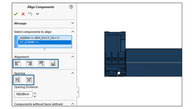

構成部品の整列 3D キャビネット レイアウトの設計時に構成部品を整列(Align Components)を使用すると、グラフィックス領域で変更をプレビューできます。 これにより、SOLIDWORKS の構成部品を 3D キャビネット レイアウトに合わせて整列させるために必要な作業が大幅に削減されます。 構成部品を整列(Align Component)PropertyManager のワークフローは、簡略化され改善されています。 親トピックSOLIDWORKS Electrical 注釈タブ (2024 SP3) 端子台図面(2024 SP3) ECP での 6W タグの拡張(2024 FD03) 図面マーク番号 (2024 SP2) データ ファイルのエクスポート (2024 SP2) ケーブル参照とメーカー部品を管理するためのインポート オプション (2024 SP2) 電気コンポーネント ツリーの再構成 SOLIDWORKS Electrical チュートリアル(2024 FD01) ケーブル管理 (2024 SP1) 図面間のダイナミック リンク (2024 SP1) 電気コンテンツ ポータルでのリンクの共有(2024 SP1) BOM テーブルでのケーブルまたはワイヤの単一エントリ (2024 SP1) 図面を開くときにウィンドウにフィット(Zoom to fit when opening drawing) (2024 SP1) 複数のレールとダクトの長さの変更 補助部品とアクセサリ部品のフィルタ 2D キャビネットでの自動バルーン メーカー部品データの除去 未定義のマクロ変数のリセット 範囲を使用したリストの短縮 SOLIDWORKS Electrical Schematic の機能強化 SOLIDWORKS Electrical のパフォーマンスの向上
