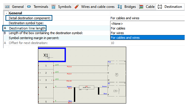

終点部品ごとにワイヤとケーブルを整理できます。これにより、端子台のレイアウトがより整頓され、整理されます。
機能強化:
  • オプション詳細ケーブル接続先(Detail cable destination)の名前が詳細接続先コンポーネント(Detail destination component)に変更されます。次のオプションがあります。
    • なし (None)
    • ケーブル用(For cables)
    • ワイヤ用(For wires)
    • ケーブルとワイヤ用(For cables and wires)
    このオプションは、ケーブルとワイヤの接続先シンボルを含むボックスを表示します。同じコンポーネントに関連付けられた連続するワイヤの場合、1 つのコンポーネントのみ描画されます。
  • A 接続先ケーブル コアの長さ(A Destination cable core length)は、A 接続先線の長さ(A Destination line length)に名前が変更されます。このオプションは、ワイヤ コンポーネントにも適用されます。
  • 端子台エディター(Terminal strip editor)ダイアログ ボックスで、新しい列 接続先(Destination)ケーブル(Cable)の間に表示されます。これには、ワイヤが接続されているコンポーネント端子のマークが含まれています。
