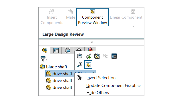

대규모 설계 검토에서 사용할 수 있는 부품 미리보기 창(2024 SP2) 대규모 설계 검토 모드에서 어셈블리를 열 때 부품 미리보기 창을 사용할 수 있습니다. 부품 미리보기 창을 여는 방법: 대규모 설계 검토 모드에서 모델을 엽니다. 부품을 오른쪽 클릭하고 부품 미리보기 창 을 클릭합니다. 상위 주제어셈블리 SpeedPak 그래픽 원의 투명도 변경(2024 SP3) 곡면 바디 간 간섭 탐지 (2024 SP3) 새 하위 어셈블리의 원점 선택(2024 SP2) 기능 억제된 메이트의 해결되지 않은 접두사 표시(2024 SP2) 대규모 설계 검토에서 사용할 수 있는 선택 브레드크럼(2024 SP1) 폴더 접두사(2024 SP1) Defeature 규칙 세트 Defeature 그룹에서 시각 속성 전파 선형 또는 원형 부품 패턴에서 누락된 참조 수정 메이트 참조 누락된 메이트 참조 자동 복구 최상위 부품에 부품 참조 지정 부품의 접두사와 접미사 지정
