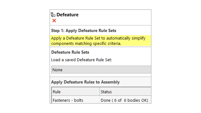

Defeature 규칙 세트
Defeature Silhouette 방법을 사용하여 모델의 부품을 단순화하기 위한 규칙 세트를 생성할 수 있습니다. 부품 선택, Defeature 방법, Defeature 방향에 대한 기준을 지정할 수 있습니다. 부품을 한 바디로 묶고 시각 속성을 전파할 수 있습니다.
예를 들어, 체결부품의 파일 이름에 볼트, 너트, 와셔가 포함되어 있을 때 체결부품을 실린더로 단순화하는 규칙을 생성할 수 있습니다.
다른 모델에 사용할 규칙 세트를 저장할 수 있습니다. 저장된 규칙 세트에 대한 파일 위치를 지정할 수 있습니다. Defeature 그룹이 있는 규칙 세트를 사용하여 모델을 디피처할 수 있습니다.
