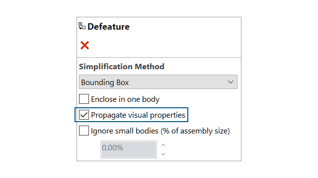

Defeature 그룹에서 시각 속성 전파 Defeatured 그룹에 표현과 텍스처를 포함시킬 수 있습니다. Defeature 그룹에서 시각 속성 전파: 모델을 열고 Defeature (도구 도구 모음) 또는 도구 > Defeature를 클릭합니다. PropertyManager에서 실루엣 을 선택합니다. Defeature - 그룹 정의 페이지가 나타날 때까지 다음 을 클릭합니다. 단순화 방법 아래에서 시각 속성 전파를 선택합니다. 상위 주제어셈블리 SpeedPak 그래픽 원의 투명도 변경(2024 SP3) 곡면 바디 간 간섭 탐지 (2024 SP3) 새 하위 어셈블리의 원점 선택(2024 SP2) 기능 억제된 메이트의 해결되지 않은 접두사 표시(2024 SP2) 대규모 설계 검토에서 사용할 수 있는 부품 미리보기 창(2024 SP2) 대규모 설계 검토에서 사용할 수 있는 선택 브레드크럼(2024 SP1) 폴더 접두사(2024 SP1) Defeature 규칙 세트 선형 또는 원형 부품 패턴에서 누락된 참조 수정 메이트 참조 누락된 메이트 참조 자동 복구 최상위 부품에 부품 참조 지정 부품의 접두사와 접미사 지정
