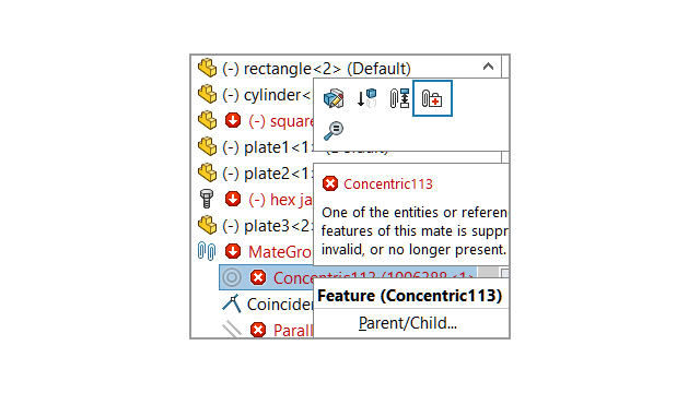

누락된 메이트 참조 자동 복구:
  1. 동심 메이트 오류가 있는 모델을 엽니다.
  2. 메이트를 오른쪽 클릭하고 메이트의 상황별 도구 모음에서 자동 복구 를 클릭합니다.
    SOLIDWORKS가 오류를 해결할 수 없으면 메이트를 수동으로 해결하라는 메시지가 표시됩니다.
