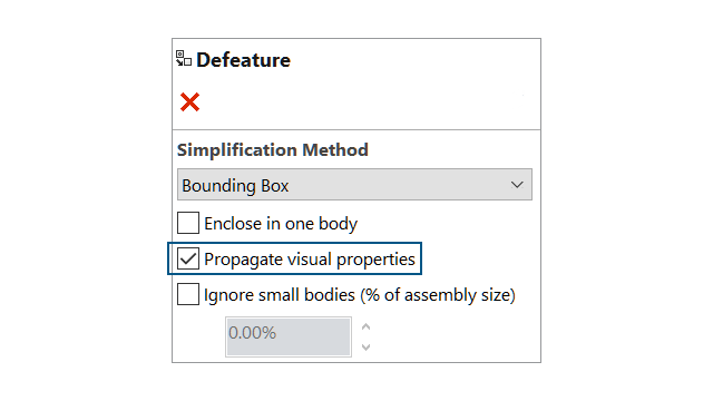

Propagar propriedades visuais em grupos de defeature Você pode incluir aparências e texturas em um grupo de defeature. Para propagar propriedades visuais em grupos de defeature: Abra um modelo e clique em Defeature (barra de ferramentas Ferramentas) ou em Ferramentas > Defeature. No PropertyManager, selecione Silhueta . Clique em Avançar até a página Defeature - Definir grupos aparecer. Em Método de simplificação, selecione Propagar propriedades visuais. Tópico paiMontagens Alteração da transparência do círculo gráfico SpeedPak (2024 SP3) Detecção de interferência entre corpos de superfície (2024 SP3) Selecionar uma origem para uma nova submontagem (2024 SP2) Prefixo não resolvido exibido para posicionamentos suprimidos (2024 SP2) Janela de visualização de componentes disponível na Revisão de projeto grande (2024 SP2) Trilhas de seleção disponíveis em Revisão de projeto grande (2024 SP1) Prefixos de pastas (2024 SP1) Conjuntos de regras de defeature Reparar referências ausentes em padrões de componentes lineares ou circulares Referências de posicionamento Reparo automático das referências de posicionamento ausentes Atribuir referências do componente a componentes de nível superior Especificação de prefixo e sufixo para componentes
