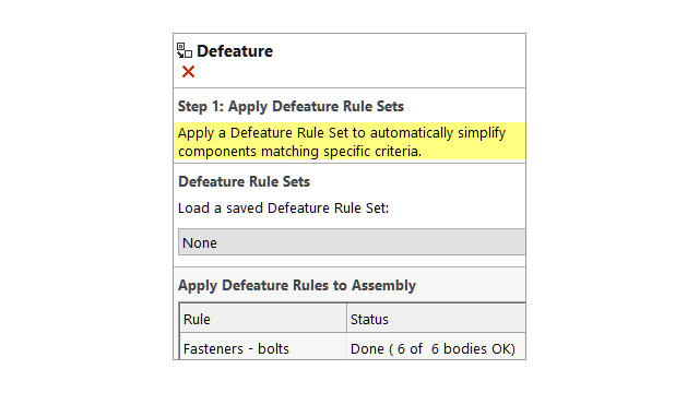

Conjuntos de regras de defeature
Usando o método Silhueta de Defeature, você pode criar um conjunto de regras para simplificar os componentes em um modelo. Você pode especificar critérios para seleção de componentes, método de defeature e orientação de defeature. Você pode incluir os componentes em um corpo e propagar as propriedades visuais.
Por exemplo, você pode criar uma regra para simplificar os componentes de fixação como cilindros quando o nome de arquivo de um componente de fixação tiver parafuso, porca ou arruela.
Você pode salvar o conjunto de regras para usar com outros modelos. Você pode especificar um local de arquivo para conjuntos de regras salvos. Você pode usar um conjunto de regras com um grupo de defeature para remover o recurso de um modelo.
