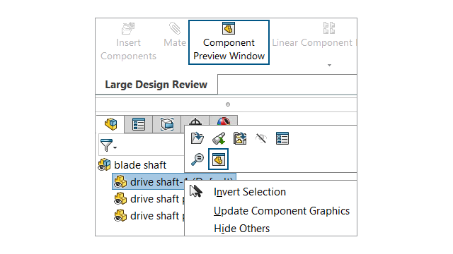

Janela de visualização de componentes disponível na Revisão de projeto grande (2024 SP2)
Você pode usar a janela de visualização de componentes quando abrir um conjunto no modo Revisão de projeto grande.
Para abrir a janela de visualização de componente:
  1. Abra um modelo no modo Revisão de projeto grande.
  2. Clique com o botão direito em um componente e clique em Janela de visualização de componente .
