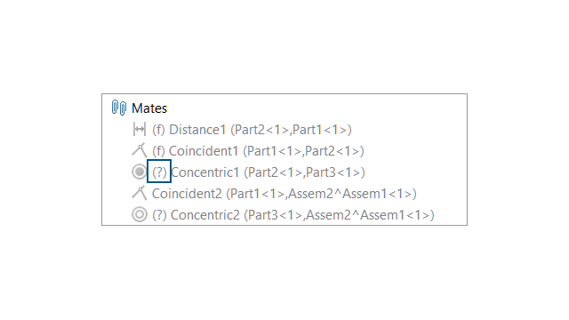

Prefixo não resolvido exibido para posicionamentos suprimidos (2024 SP2)
Em um modelo, o prefixo não resolvido (?) é exibido no nome do posicionamento quando um posicionamento suprimido tem uma referência faltando.
Para visualizar o prefixo não resolvido:
  1. Abra um modelo que tenha um posicionamento suprimido com uma referência faltando.
  2. Na árvore de projeto do FeatureManager, expanda a pasta Posicionamento.
    O prefixo não resolvido (?) mostra o nome do posicionamento.
