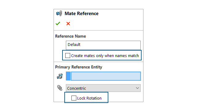

No PropertyManager de Referência de posicionamento, você pode selecionar Bloquear rotação para posicionamentos Concêntricos.
Para criar posicionamentos somente quando os nomes corresponderem:
  1. Abra um modelo com uma referência de posicionamento em que o nome da referência de posicionamento seja diferente para cada componente.
  2. Abra um dos componentes da referência de posicionamento.
  3. Na Árvore de projeto do FeatureManager do componente, na pasta Referências de posicionamento , clique com o botão direito em uma referência de posicionamento e depois em Editar definição.
  4. No PropertyManager de Referência de posicionamento, em Nome da referência, selecione Criar posicionamentos somente quando os nomes corresponderem.
  5. Copie o valor Nome de referência para usar posteriormente.
  6. Abra o outro componente na referência de posicionamento e repita as etapas para ativar a opção Criar posicionamentos somente quando os nomes corresponderem.
  7. Para Nome de referência, digite o nome do primeiro componente.
  8. Feche os dois componentes.
  9. Em um modelo, clique em Inserir > Geometria de referência > Referência Referência de posicionamento.
  10. Em Referências, selecione Criar posicionamentos somente quando os nomes corresponderem.
  11. Selecione os dois componentes a serem posicionados.
