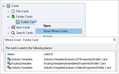

Na ferramenta de administração do SOLDWORKS, em Cartões
, para cada arquivo, pasta e cartão de modelo, você pode clicar com o botão direito do mouse e ver onde o cartão é usado. Por exemplo, clique em . Esta opção é útil ao excluir um arquivo ou um cartão de dados de pasta.
