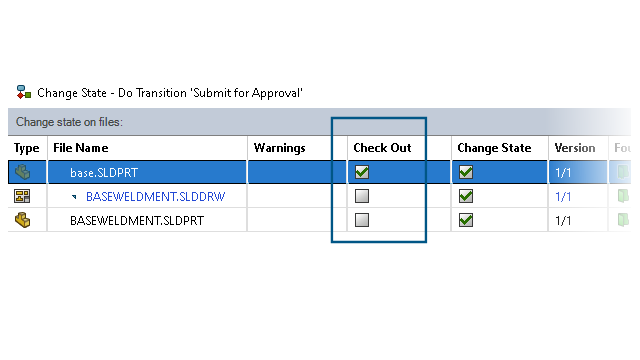

Opção de check-out no comando para alterar estado
Você pode fazer o check-out de um arquivo após a conclusão da operação de alteração de estado.
Você pode personalizar o conjunto de colunas da caixa de diálogo Fazer transição para incluir a variável de sistema Check-out. Se você selecionar Alterar estado e fizer Check-out de um arquivo, será feito o check-out do arquivo depois que seu estado for alterado.
