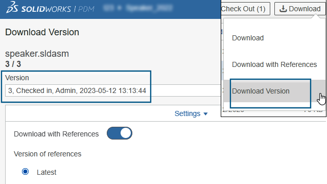

A caixa de diálogo Baixar versão permite selecionar a versão e as configurações a serem baixadas. Para acessar esta caixa de diálogo:
  1. Na lista Arquivo, selecione um arquivo:
    • Layout de tela grande. Clique em Baixar > Baixar versão.
    • Layout de tela pequena. Toque em Baixar e, em seguida, em Baixar versão.
