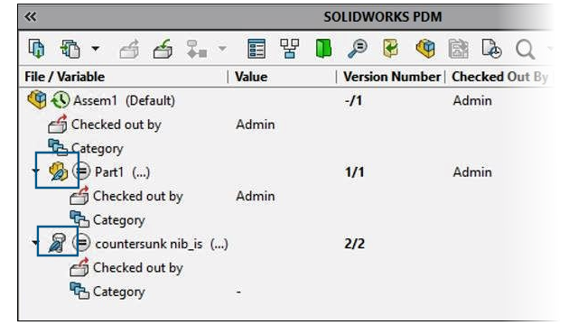

Aprimoramentos do suplemento SOLIDWORKS PDM (2024 SP1) Ao salvar um arquivo de montagem como um arquivo de peça, um componente interno (salvo como um arquivo externo no vault) ou um componente espelhado usando o comando Salvar como, é exibido um cartão de dados para o novo arquivo, gerando números de série e valores padrão, se definido no cartão. O suplemento do SOLIDWORKS PDM exibe uma sobreposição de ícones e suporta todas as operações do SOLIDWORKS PDM para componentes abertos no modo leve. Você pode ativar a opção Otimizar modo resolvido automaticamente, ocultar modo leve, mesmo quando o suplemento do SOLIDWORKS PDM estiver ativo. Conteúdo Como lidar com a Revisão de projeto grande (LDR, Large Design Review) e o Modo de detalhamento no suplemento do SOLIDWORKS PDM (2024 SP2) Para conjuntos abertos no modo Revisão de projeto grande (LDR) e para desenhos abertos no modo Detalhamento, é possível visualizar a estrutura de arquivos do SOLIDWORKS no Painel de Tarefas do SOLIDWORKS PDM (junto com ícones) semelhante à árvore de projeto do FeatureManager. Tópico paiSOLIDWORKS PDM
