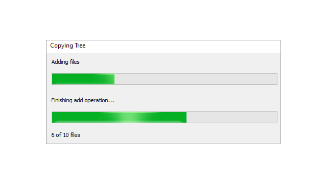

No File Explorer do SOLIDWORKS PDM, a caixa de diálogo de progresso de determinadas operações exibe mais informações.
As caixas de diálogo Alterar estado Copiar árvore têm duas barras de progresso:
  • A primeira barra de progresso tem as principais etapas ou ações da operação geral, como Copiar arquivos e Copiar variáveis.
  • A segunda barra de progresso tem informações detalhadas, como etapas secundárias, número total de arquivos etc.
As caixas de diálogo de progresso Check In Ler referências de arquivo têm uma única barra de progresso que exibe a ação atual e os nomes de arquivo.
