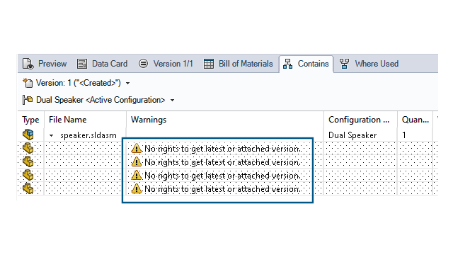

Aprimoramentos de segurança de dados (2024 SP1)
No File Explorer do SOLIDWORKS PDM e no Web2, usuários não autorizados não podem visualizar informações de arquivo nas guias de visualização de arquivo ou em operações de arquivo e caixas de diálogo de referência de arquivo.
A mensagem de aviso Sem direitos para obter a versão mais recente ou a anexada exibe o seguinte:
  • Guias de vista de arquivos:
    • Contém
    • Local de uso
    • Lista de materiais (BOMs computadas e BOMs nomeadas)
  • Caixa de diálogo Operações de arquivos
  • Caixa de diálogo Referências de arquivos
