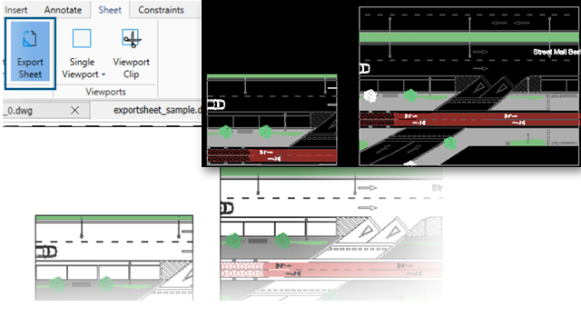

Comando para exportar folha
Você pode exportar todas as entidades visíveis de uma janela de visualização de folha ativa de e entidades das folhas para o novo desenho.
Isso permite editar a representação criada no novo desenho usando comandos como TRIM, COPY/PASTE, EXPLODE, STRETCH.
Para acessar o comando para exportar folha:
Siga um destes procedimentos:
  • Na faixa de opções, clique em Folha > Folhas > Exportar folhas.
  • No menu, clique em Arquivo > Exportar > Exportar folhas.
  • Digite EXPORTSHEET na janela de comandos.
