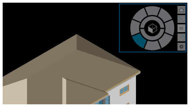

View Navigator
Exibir navegador permite alternar entre vistas padrão e isométricas ou vistas paralelas e de perspectiva de um modelo.
A interface atua como um indicador de orientação 3D que permite ver a direção da vista atual.
Para acessar o comando Exibir Navegador:
  • Na faixa de opções, clique em Exibir > Visualizações > Visualizar Navegador.
  • No menu, clique em Exibir > Exibir navegador.
  • Digite VIEWNAVIGATOR na janela de comandos.
