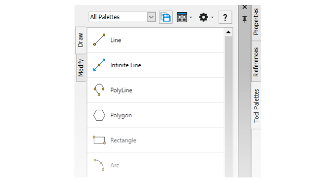

Paletas de ferramentas
Você pode encontrar ferramentas e dados usados com frequência nas Paletas de ferramentas.
As paletas incluem todas as propriedades genéricas, como encaixe e ocultação automática. Você também pode criar sua própria paleta para armazenar ferramentas e dados.
Para acessar as Paletas de ferramentas:
Siga um destes procedimentos:
  • Na faixa de opções, clique em Inserir > Paletas > Paletas de ferramentas.
  • No menu, clique em Ferramentas > Paletas de ferramentas.
  • Digite TOOLPALETTES na janela de comandos.
