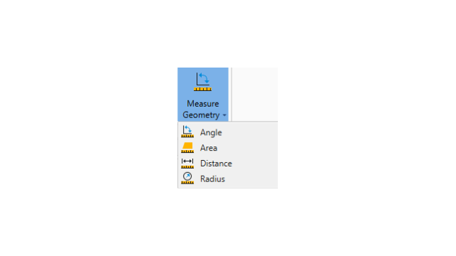

Comando para medir geometria
Você pode usar o comando MEASUREGEOM para medir uma área, ângulo, distância e raio.
Nas versões anteriores, era necessário executar comandos como AREA, DIST e GETANGLE.
Para acessar o comando para medir geometria:,
Siga um destes procedimentos:
  • Na faixa de opções, clique em Início > Ferramentas > Medir geometria.
  • Digite MEASUREGEOM na janela de comandos.
