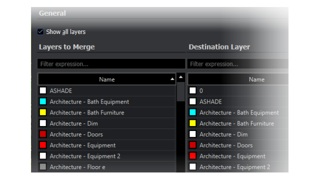

Comando Mesclar camada
Você pode usar o comando MERGELAYER para reorganizar layers.
Esse comando está disponível na paleta do Gerenciador de layers que ajuda a mesclar o conteúdo das layers selecionadas em outras layers.
Para acessar o comando Mesclar camada:
  • Na faixa de opções, clique em Início > Layers > Mesclar Layers.
  • No menu, clique em Formatar > Ferramentas de Layer > Mesclar Layers.
  • Digite MERGELAYER na janela de comandos.
