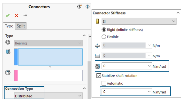

O conector do rolamento é melhorado da seguinte forma:
  • Um tipo Distribuído é adicionado às opções Tipo de conexão do conector. Para definições de conector de novos rolamentos, o Tipo de conexão padrão é Distribuído.
  • A adição da Rigidez de inclinação é responsável pela rigidez de dobra do eixo.
    Para simular a opção Permitir autoalinhamento, que estava disponível nas versões anteriores, defina a Rigidez de inclinação como zero.
  • Você pode aplicar uma rigidez torcional definida pelo usuário para estabilizar a rotação do eixo.
Os aprimoramentos do conector de rolamento estão disponíveis para estudos de estática linear, frequência, flambagem e dinâmica linear.
